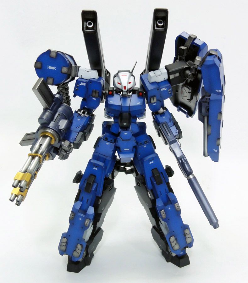

[youtube]http://www.youtube.com/watch?v=i3Qd4IweeJo[/youtube]

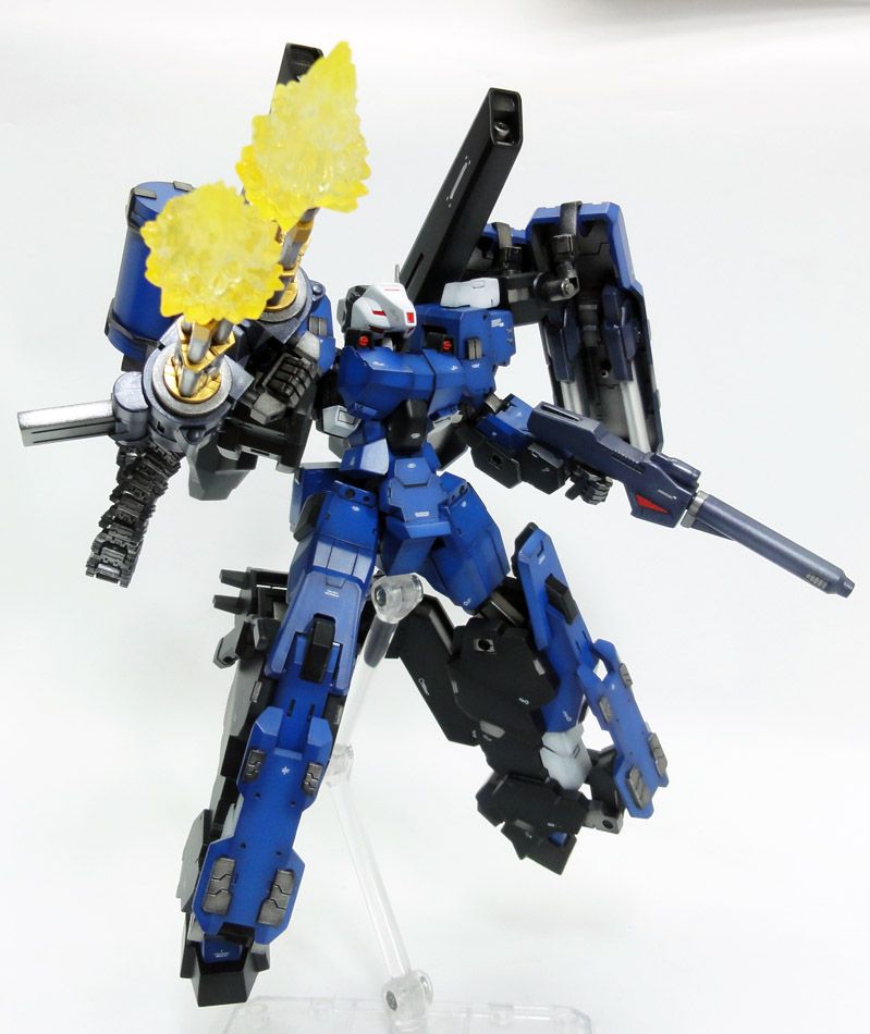

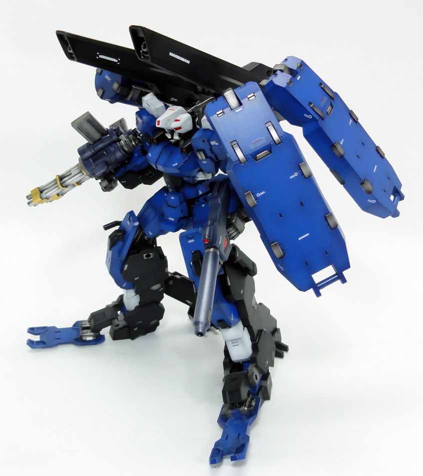

XFA-01 W2E
Werewolf specter HWE (Heavy weapon equipment]

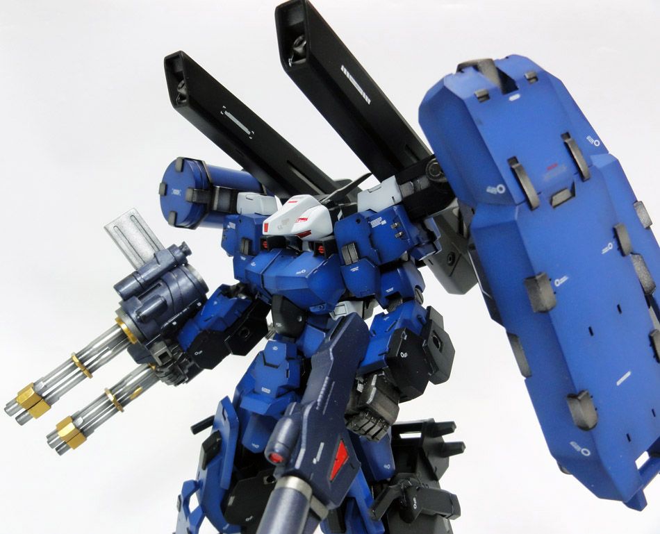

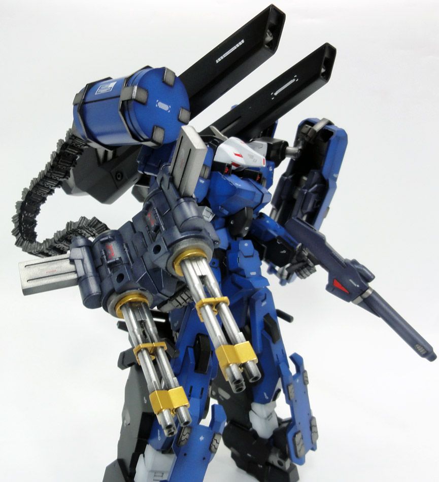

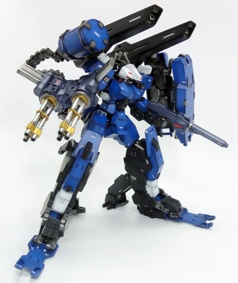

ใช้เบสมาจาก Were wolf specter โดยยึดหลักคอนเซป อาวุธหนักลองเรนจ์ แบบ Shoot'em all
อาวุธเอามาจาก Amazing Binder และดูอัลแกตลิ่งเอามาจากชุด MSG Hand Gatling
จริงๆทำเสร็จมาตั้งกะเดือนที่แล้วละ  แต่ตอนวอชดันทำเขาหักไปข้าง เลยดอง จนสุดท้ายขี้เกียจจะแก้ เลยซ่อมสีแค่นั้นเอามันแค่เขาข้างเดียวนี่แหล่ะ
การโมก็ไม่มีอะไรมาก ยัดๆ อัดๆ แค่นั้นแหล่ะ ตามฉบับขนมาเยอะลุยได้ทั้งด่าน ตามติดนิสัยสมัยเล่น Armored core ขนอาวุธขอเยอะใว้ก่อน กลัวหมดกลางทาง
เบสโมเดล : http://www.thaigundam.com/forum/index.php?topic=27346.0
แบคแพค : http://www.thaigundam.com/forum/index.php?topic=30451.0
อาวุธ : http://www.thaigundam.com/forum/index.php?topic=30457.0

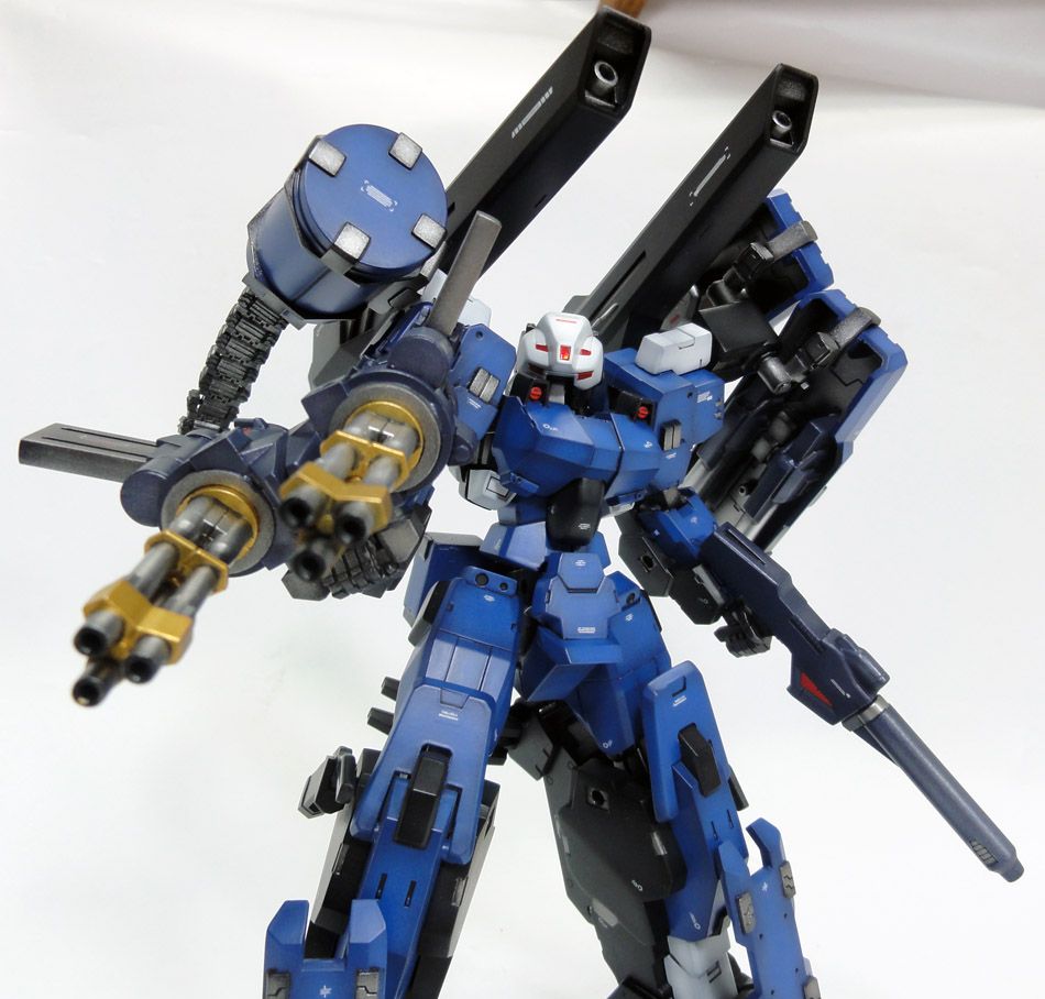

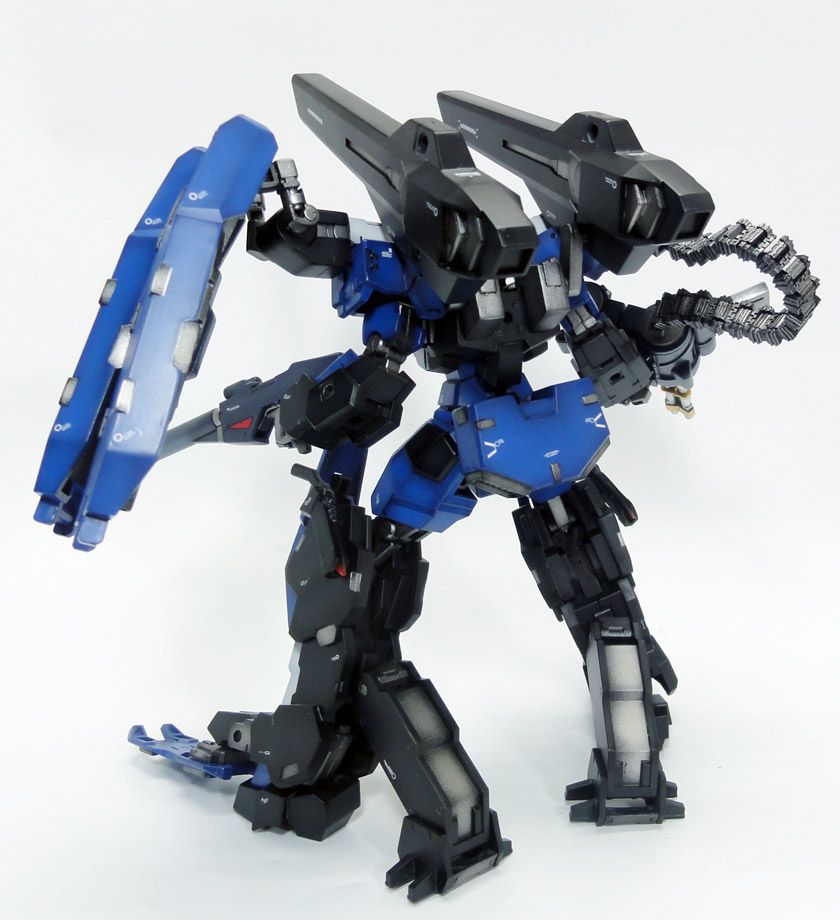

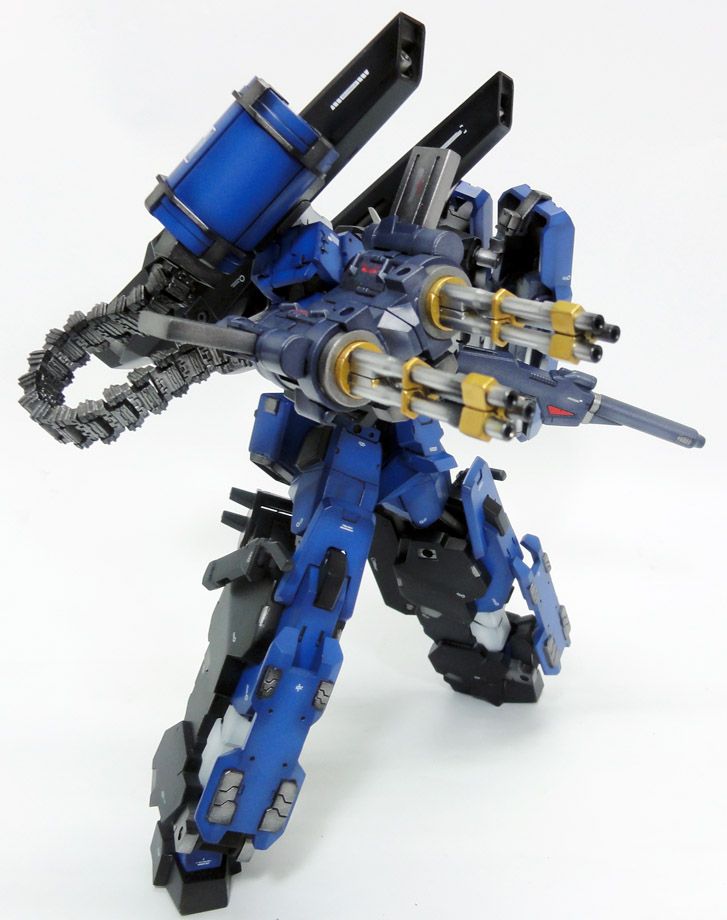

งานสี
น้ำเงิน : โคบอลบลู + บลู เติมขาวพ่นไฮไลท์
ดำ : ดำ + ม่วง เติมขาวนิดหน่อยไฮไลท์
เมตาริก : พ่นดำ พ่นไล่ด้วย แอนทีคซิลเวอร์
ขาว : ขาว
เงิน : เงินไกอา
ทอง : ทองไกอา
ปิดงานด้วยเครียร์กึ่งมันกึ่งด้าน

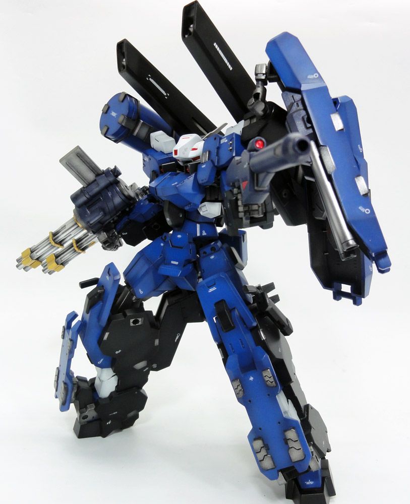

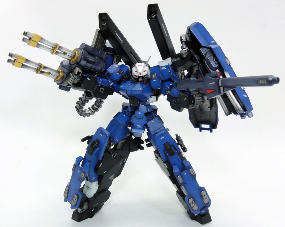

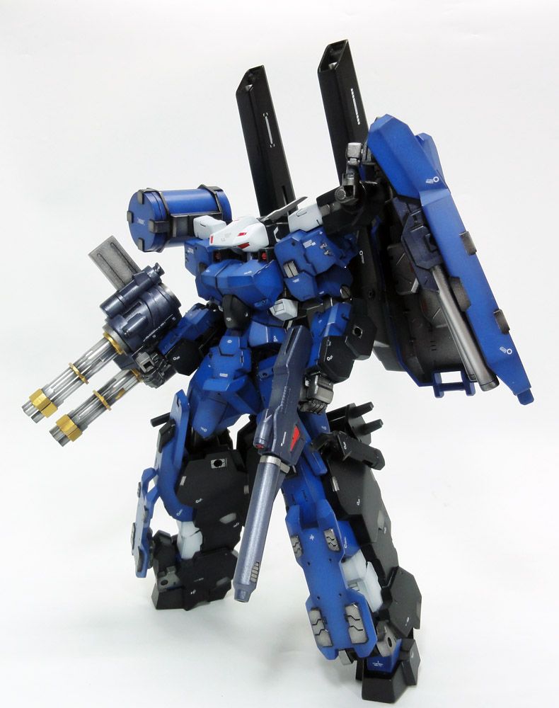

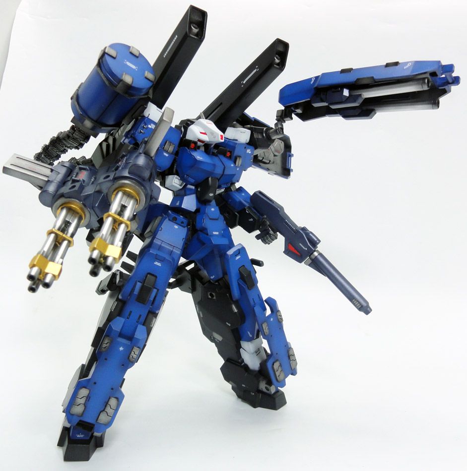

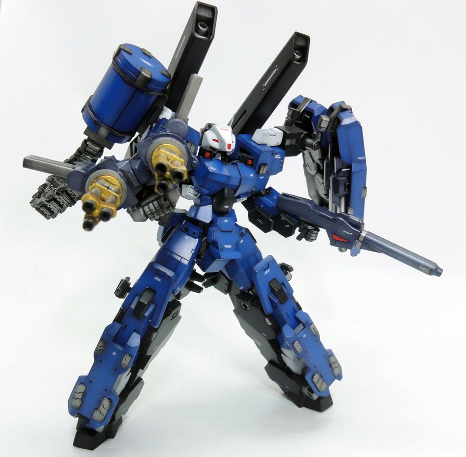

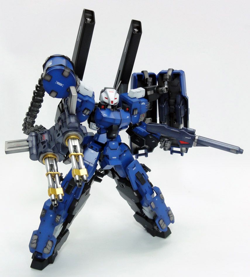

อาวุธแกตลิ่งแบบดรัมและเบลลท์ เน้นจำนวนและไฟร์พาวเวอร์

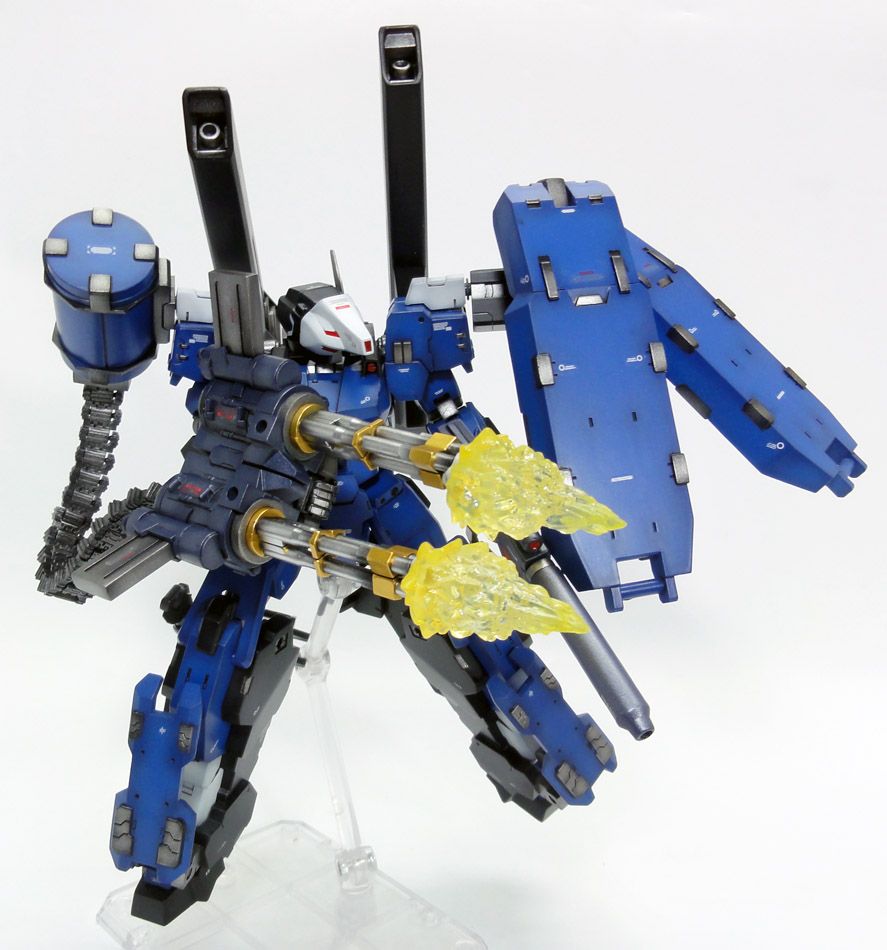

อะเมซิ่งบูสเตอร์ เป็นทั้งปืนและทรัซเตอร์ช่วยส่งตัว

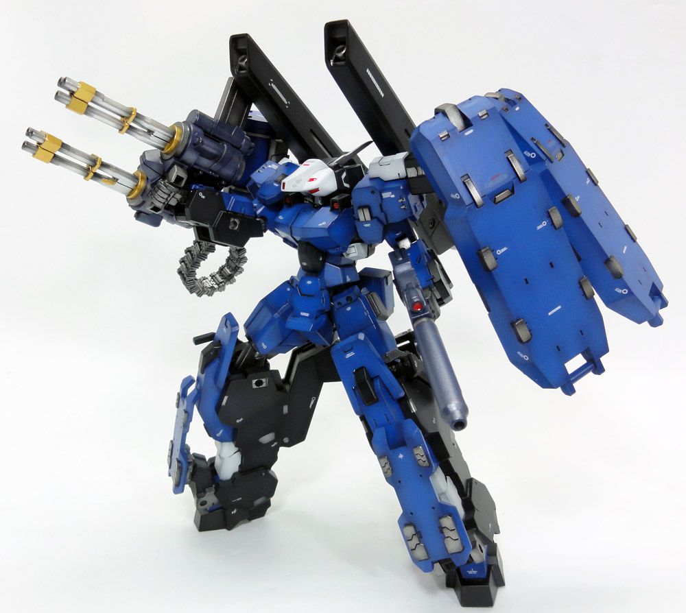

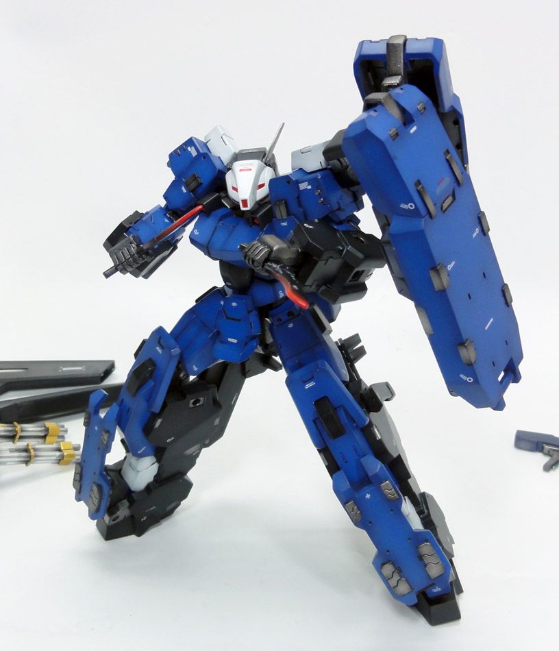

Active shield ของเก่าของเวอร์วูฟ  แต่ติดให้มีลูกเล่นมากขึ้น

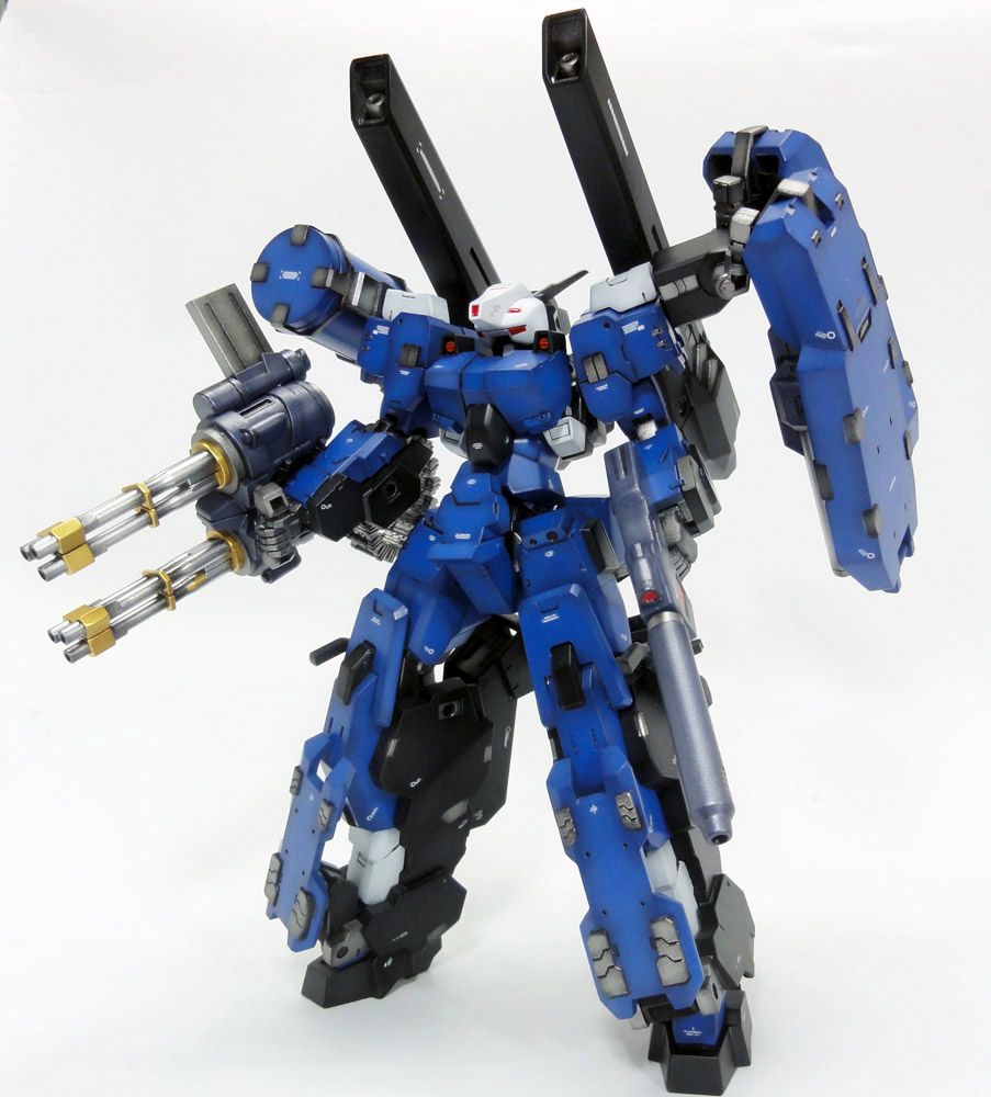

ภาครวม เป็นหุ่นแบบทำมาเน้นยิงลุยแหลกโดยเฉพาะ

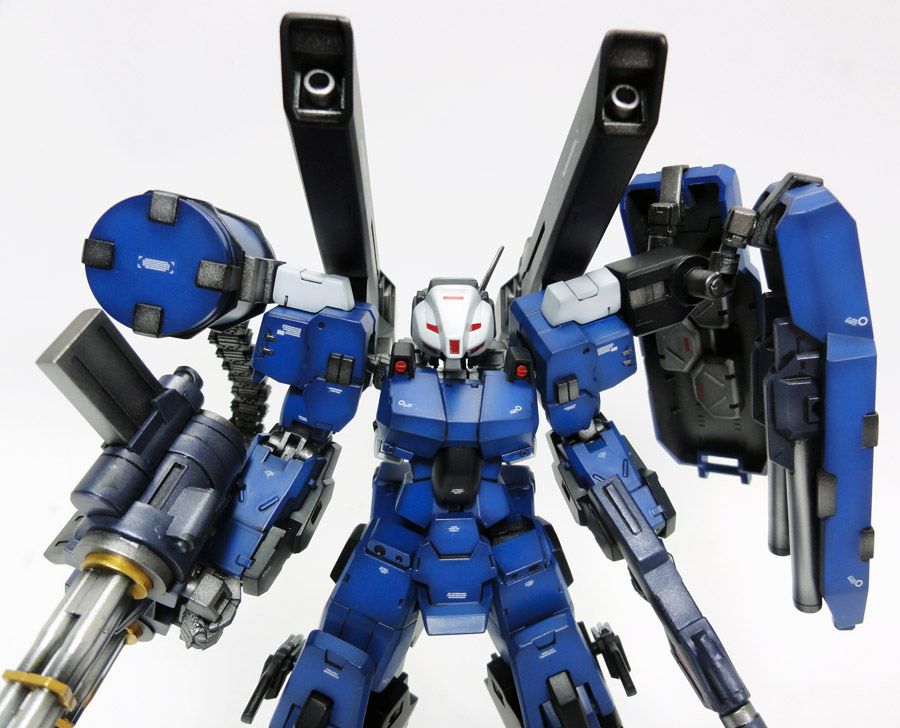

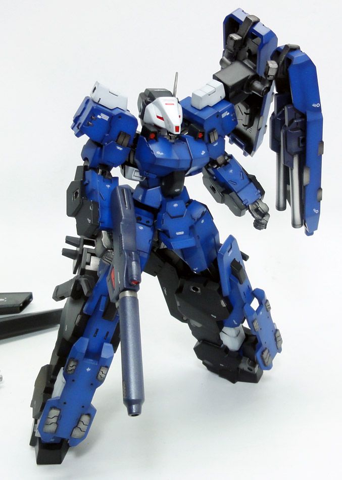

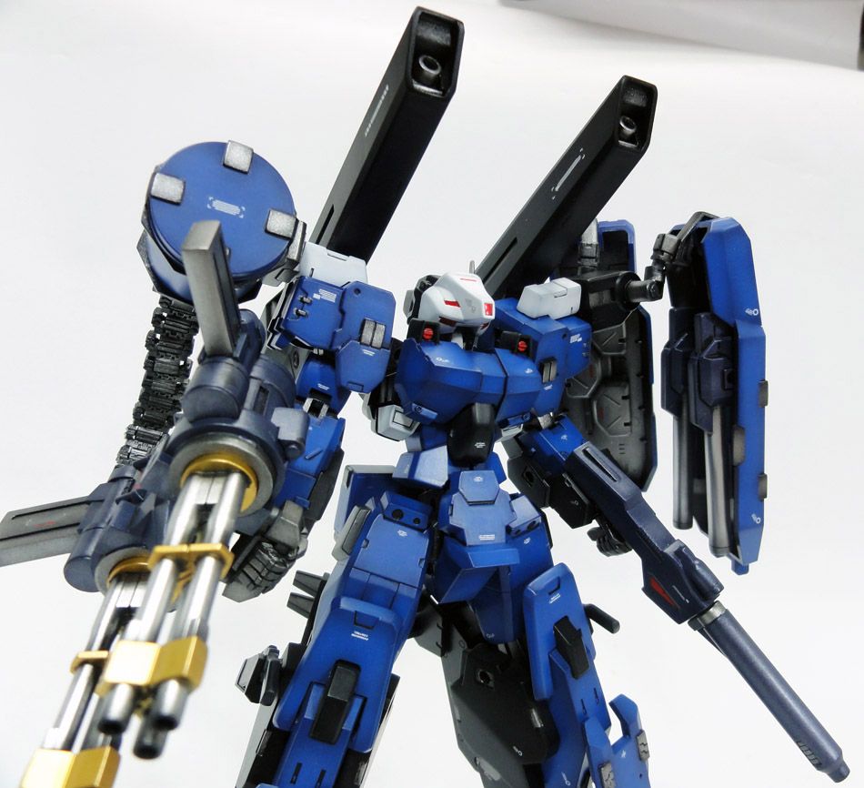

ซูมดีเทล

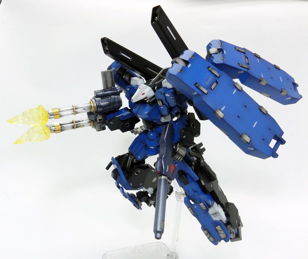

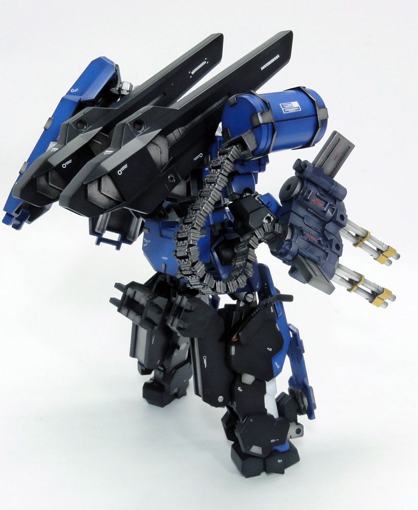

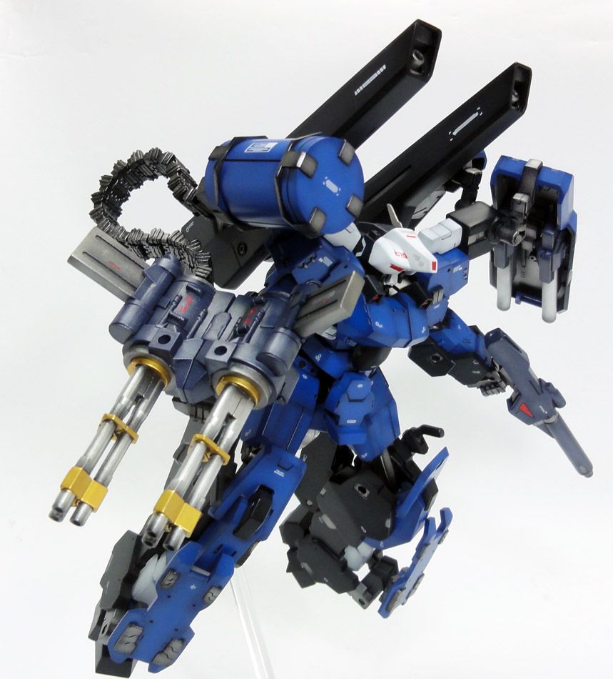

แกตคลิ่ง + สายพาน กั้นพ่นกับขัดไม่เท่าใหร่ ราคามันนี่สิ....

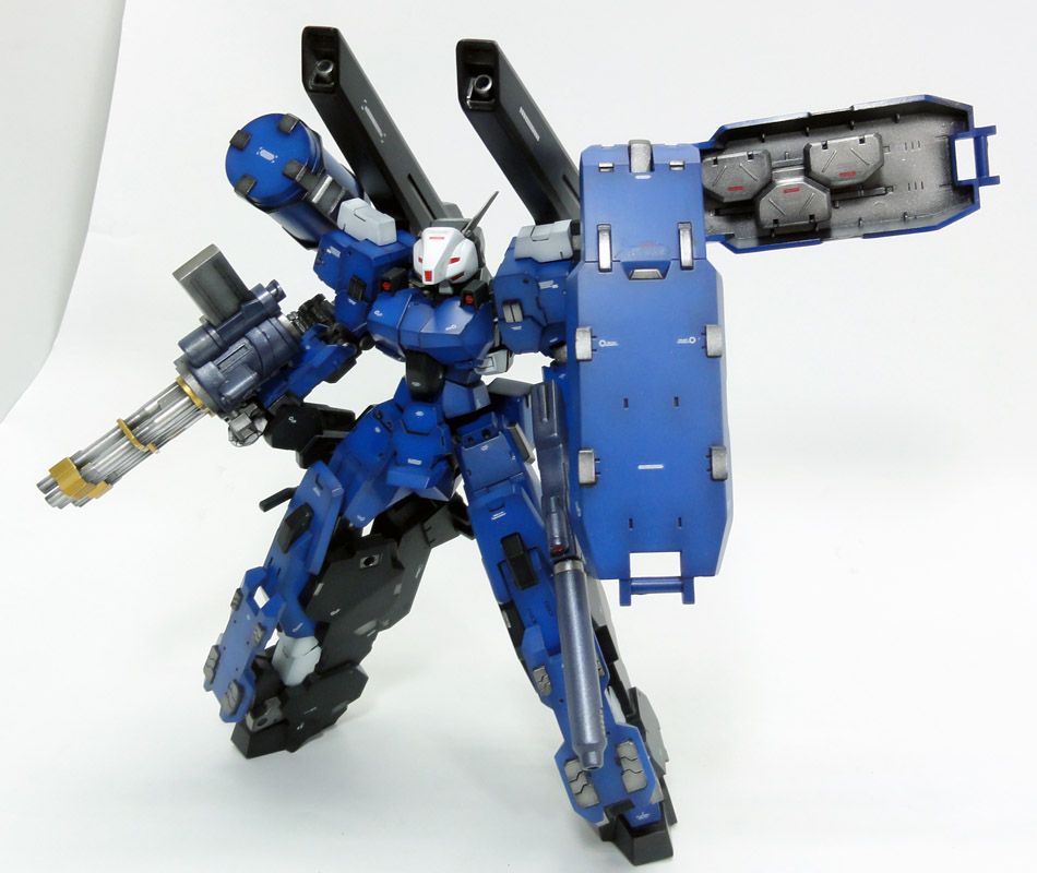

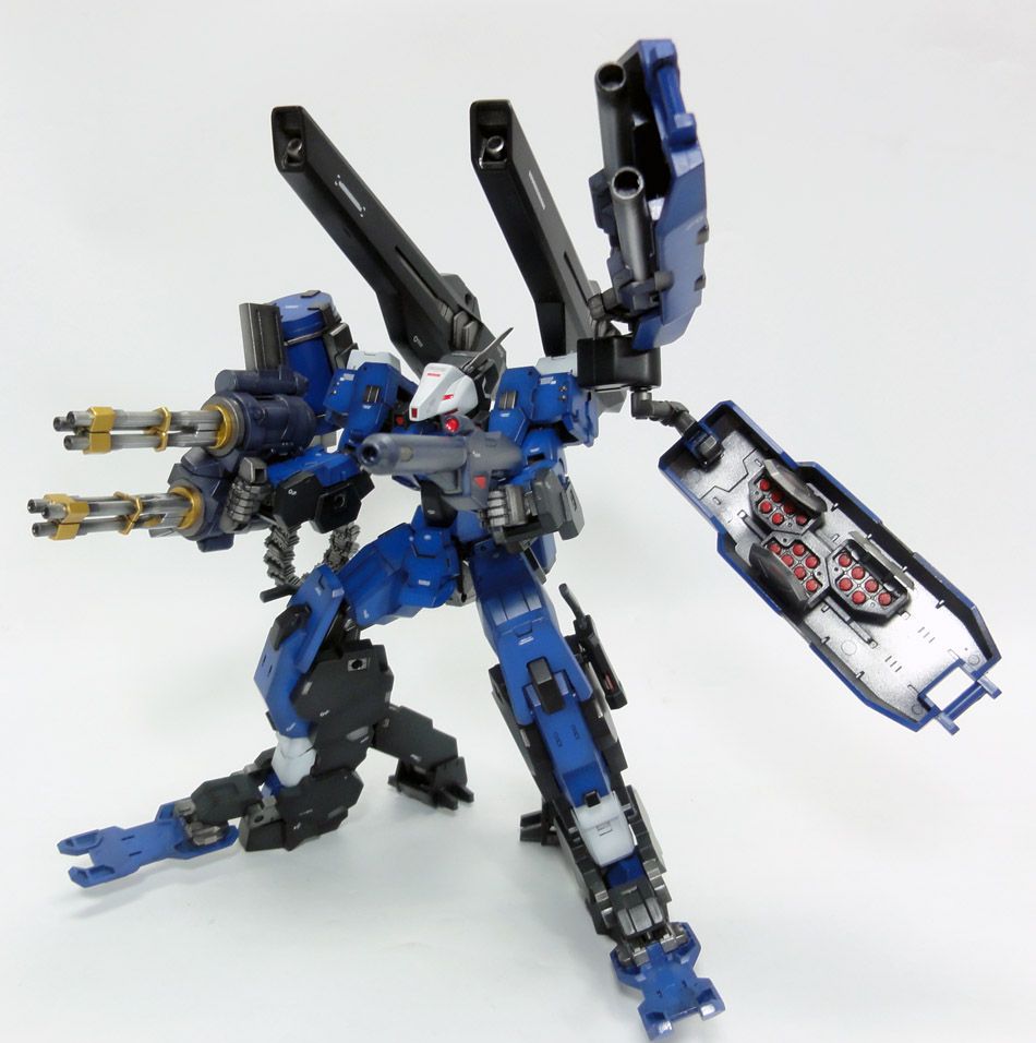

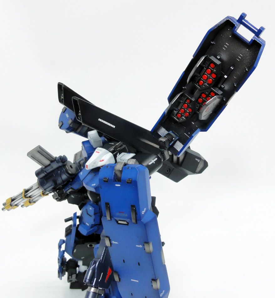

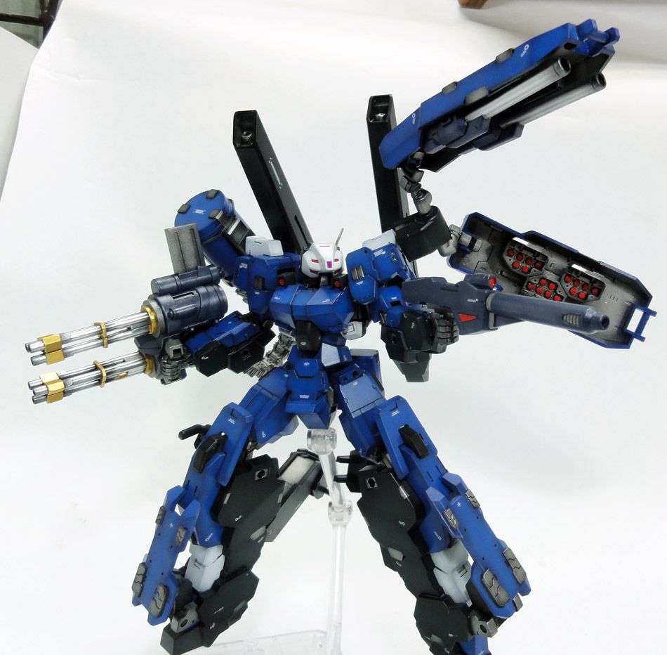

ใต้โล่ มีแคนน่อนกับมิซซายแพค

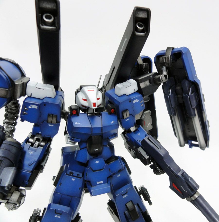

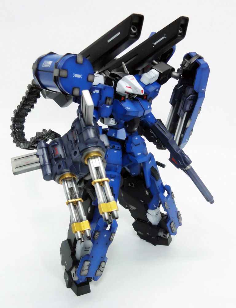

ไบน์เดกอร์ขยับปรับมุมได้  แต่หนักหลังเสียวล้ม

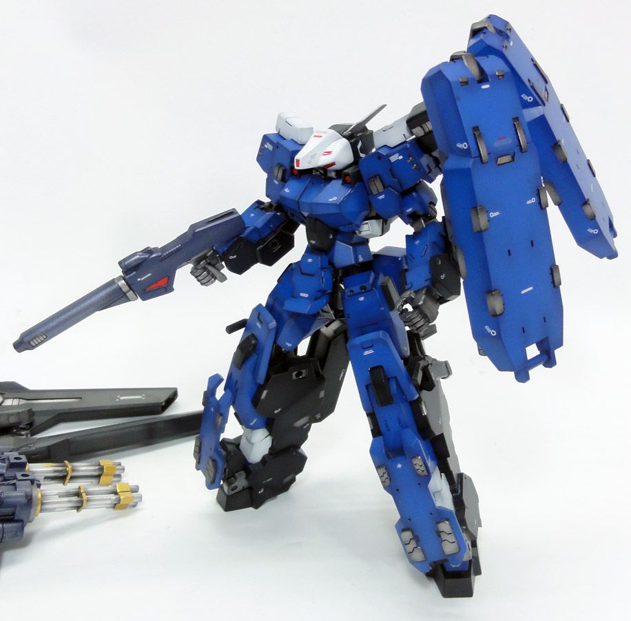

ไรเฟิลก็ของ อเมซิ่งไบด์เดอร์
ปืนแคนน่อนที่โล่
มิซซายแพค

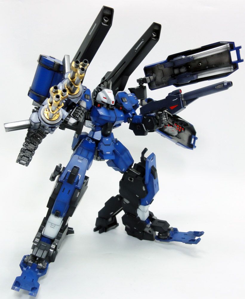

ตัวเวอร์วูฟเป็นสายสไนเปอร์อยู่แล้ว ลูกเล้่นที่รับแรงกระแทกเป็นของเดิม

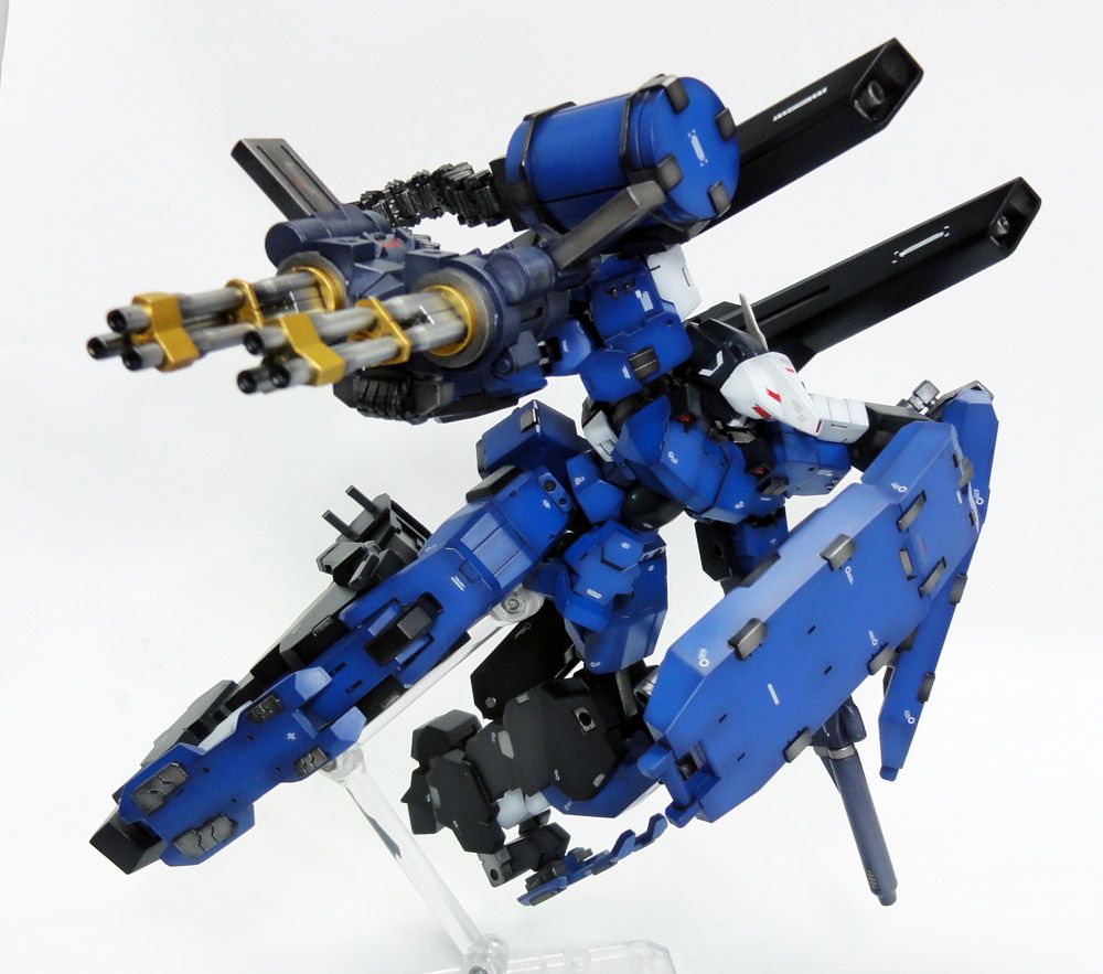

แอคชั่นบ้าง
กับไรเฟิล
ติดฐานแอคชั่นยาว
ฟูลเบอร์ส

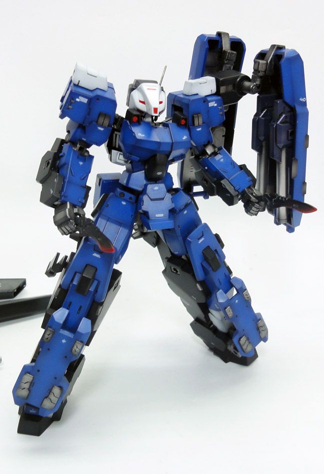

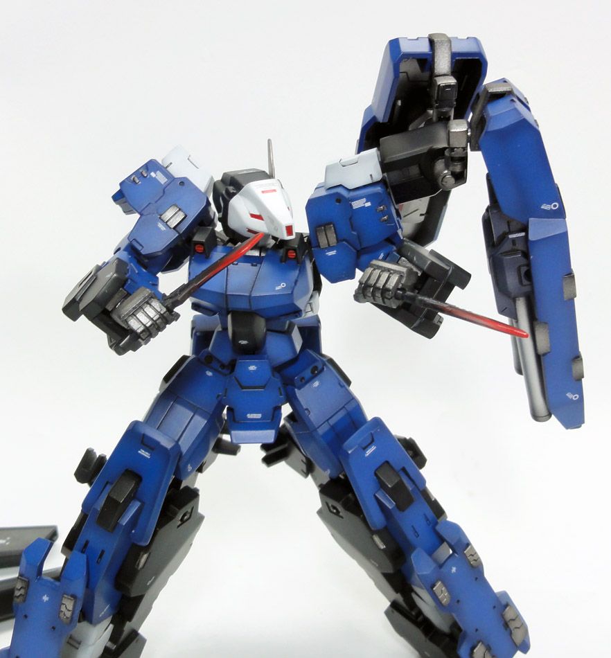

สภาพถอดเกราะบ้าง
ฮีทไนฟ์ ของอเมซิ่งเวป่อนเช่นกัน

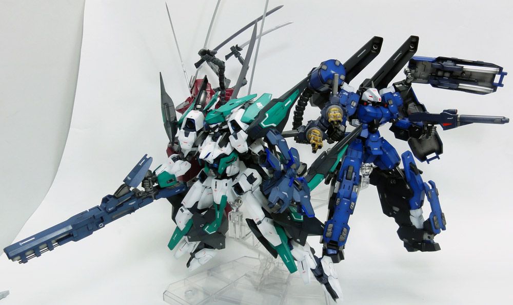

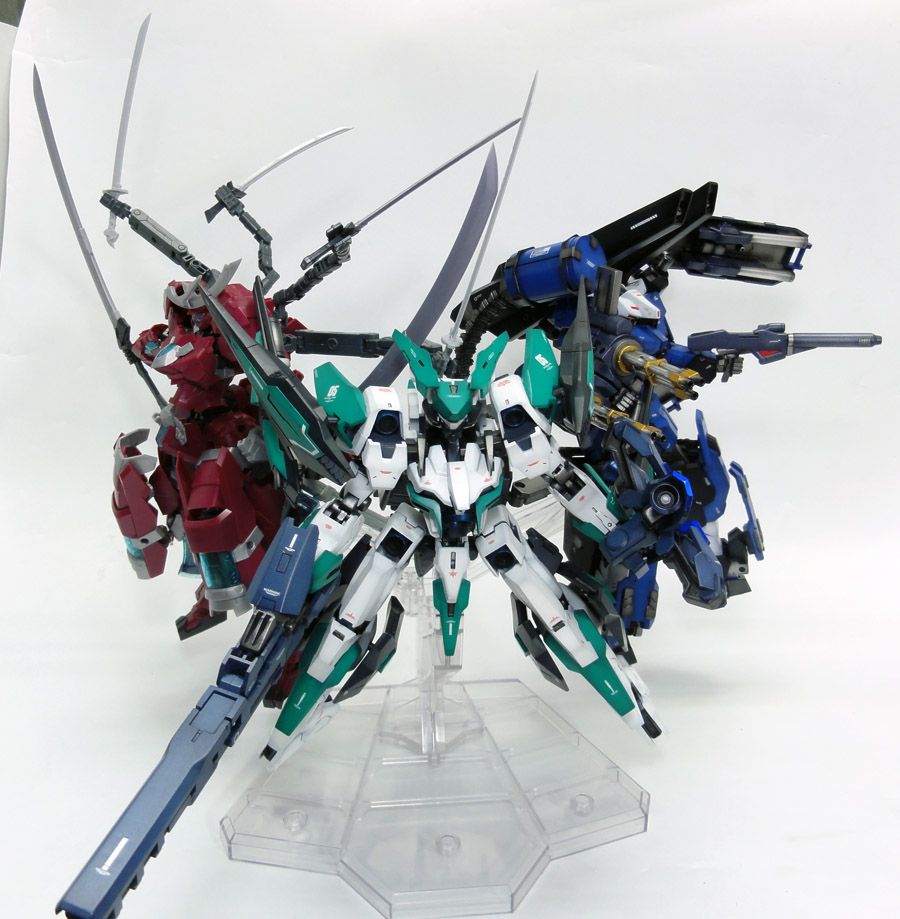

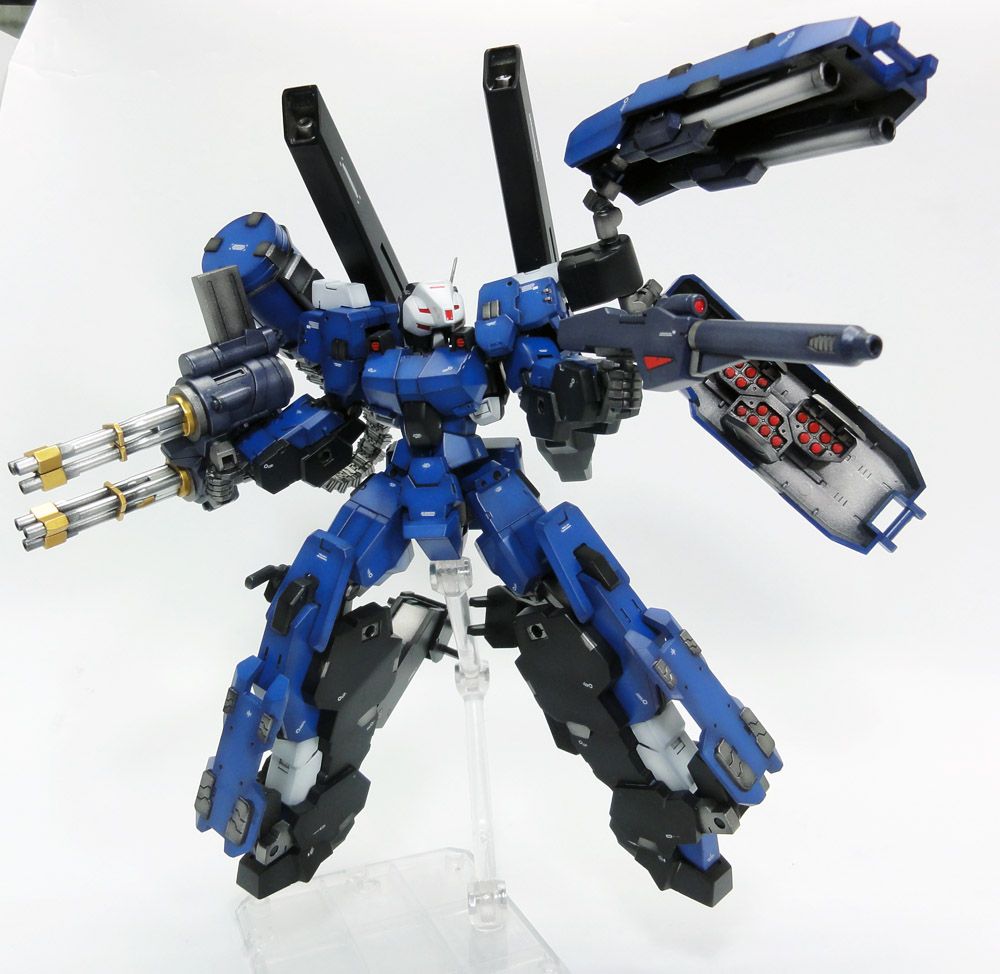

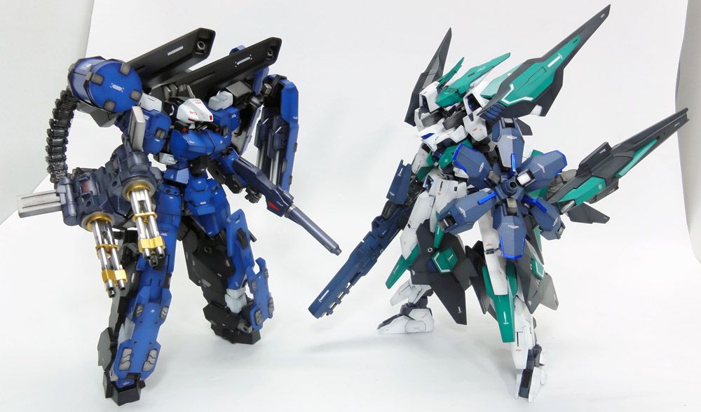

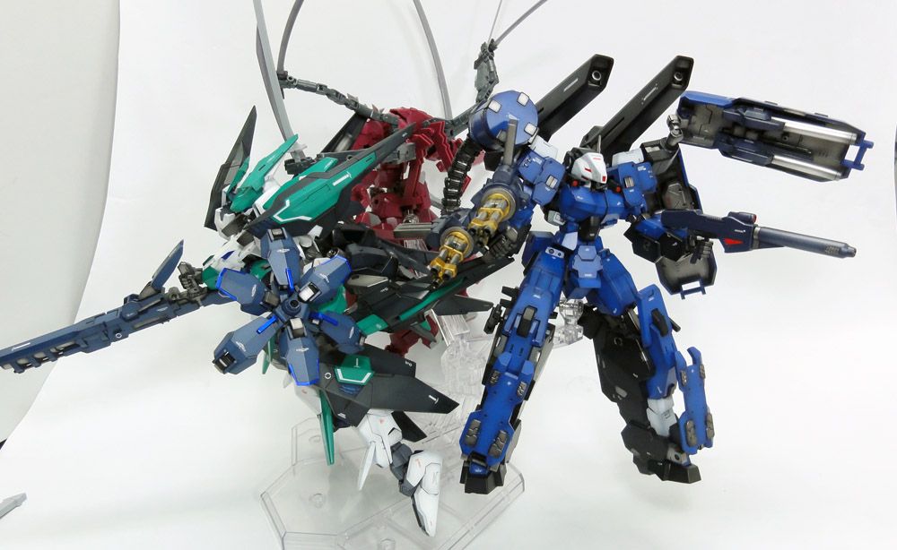

รวมทีม
รวมๆก็สนุกดี  ติดแบบ อาร์เมอร์ดคอร์เอาเลย
พวกซีรี่บิลด์คัสตอมของกันดั้มเนี่ย เอามาติดเฟรมอาร์มไม่เคยผิดหวังจริงๆ 555
