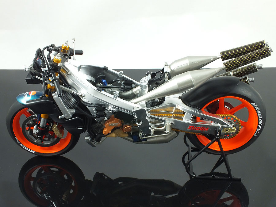

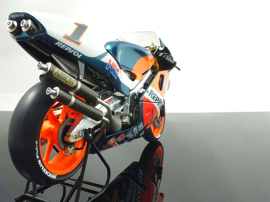

มาถึงผลงานกันบ้างนะครับ เอาแบบชัดๆหลายๆมุมไปเลยแล้วกัน สงสัยตรงไหนถามได้นะครับ  :iconhappy:
