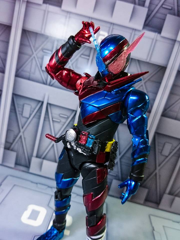

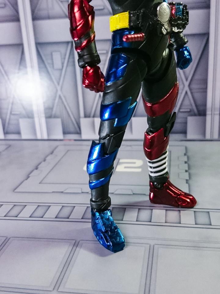

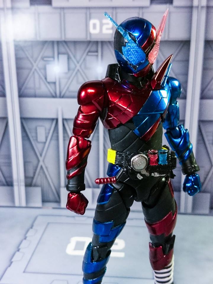

[PAINT] S.H.Figuarts Kamen Rider Build RabbitTank
เอาละมาเริ่มการทดลองกันเถอะ!!!
สำรหรับคนที่อยากดูแต่ภาพอย่างเดียว
>>> https://www.facebook.com/media/set/?set=a.1878670392197336&type=1&l=4229201e0c <<<
กลับมาคราวนี้ไม่ใช่งานรีวิวครับ   แต่เป็นงานทำสีส่วนตัวของผมเอง  ถ้าได้ตามบนเพจจะเห็นว่าช่วงนี้ผมได้ทำสีเจ้าSHF Build อยู่
สีที่ใช้
-รองพื้นอีนาเมล Hi Black Raditz
-Hi Chorme​ Silver Raditz​
-Silver​ Protect​ Raditz
-Clear Red​ Gaia
-Clear Blue Gaia
-Extra Gloss​ Clear​ Raditz
ขั้นตอนการทำงาน
ก่อนที่ทำงานนี้คือต้องแยกส่วนชิ้นงานก่อน   ฒใช้วิธีการแช่น้ำร้อนครับ  ย้ำว่าน้ำร้อน   ไม่ใช่น้ำเดือด   ความร้อนประมาณไหนอันนี้ผมไม่ทราบเพราะผมกดจากกระติกทำน้ำร้อนอะละ  เอาชิ้นงานที่แยกส่วนมาบ้างแล้วลงไปแช่  พวกชิ้นยางอย่าง  ขา  แขน  พวกนี้แช่แปปเดียวก็ดึงออกง่ายละครับ   จะมายากก็ต้องหน้าอกเนี้ยละ อันนี้ผมแช่นานหน่อย   แต่ระหว่างนี้นก็หยิบชิ่นงานมาแงะเรื่อยๆ   พอแยกส่วนเสร็จก็ขีดกับล้างสีออก  หลังจากนั้นจัดการลงเทปบังพ่น   ส่วนตัวว่าขั้นตอนเนี้ยยากสุดละ   ตอนพ่นงานก็เริ่มจากสีดำเสร็จแล้วปล่อยทิ้งไว้ 1วัน 1คืนเลย  เพราะสีสูตนอีนาเมลแห้งช้ามาก หลังจากสีดพแห้งก็เอาสีโครมมาพ่นต่อค่อยๆพ่นทีละนิด  สีโครมส่วนตัวว่าพ่นยากพอตัว  ต้องพ่นให้เต็มและต้องระวังไม่ให้ขาวเกิน...   แล้วทิ้งไว้ประมาณ 3 ชั่วโมง​ หลังจากนั่นก็พ่น Clear protect  ซึ่งเป็นเคลียร์​สูตนอีนาเมลเช่นกัน  พอพ่นเสร็จก็รอไป  1วัน 1คืนเหมือนเดิม  พอแห้งแล้วก็ลงสีเคลียร์ต่อเลย  ผมพ่นประมาณ 3รอบได้ถึงจะได้สีเข้มตามที่ต้องการ  แล้วก็ปิดงานด้วย Extra Gloss​  วางตากลมตากแดด  ให้แห้งสนิทสัก3-4วัน  มีบางจุดแอร์บรัชลั่นนิดหน่อย  เลยกะจะเอาตอมพาวขัดใหม่....  แต่ยังไม่ได้ซื้อมาขัดเลย
ปัญหาที่เจอ
-อย่างที่บอกโครมพ่นยาก ผมพ่นพลาดไปหลายรอบมาก
-ระหว่างรอสีแห้งเนี้ยละปัญหา ส่วนใหญ่ขนหมาชอบมาเกาะ....
-สีแห้งไม่สนิท แล้วพ่นต่อสีเลยกัดชั้นก่อนหน้า... ล้างใหม่อีก
-ชิ้นยางพ่นยังไงก็ไม่เรียบตามภาพจะเก็นตรงที่หยาบๆผน่อยจะเป็นชิ้นยาง
-แอร์บรัชลั่น  เพราะลืมปรับล็อคไก  พ่นออกมาเยิ้มเลย...
